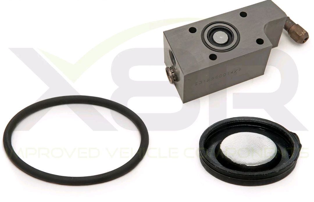

Здравствуйте. после поломки компрессора(перегрелся вследствии чего была заменена обмотка и щётки, термореле пока не поменяно-стоит премычка в фишке), он включается, но очень медленно поднимает машину(особенно передок) и вообще не выключается. Ждал минут десять, он так и не замолк и начал сильно греться. Куда лезть? Что смотреть?
Re: Компрессор, блок управления пневмо.
Утечка где-то. Манжету меняли в блоке клапанов?
Вот эта манжета.
