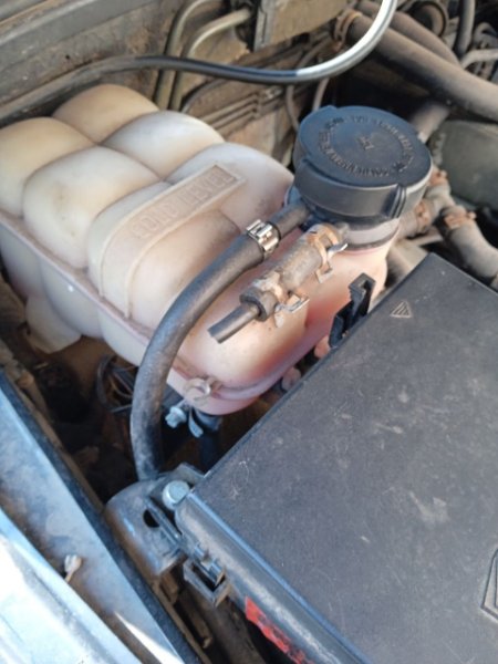

Re: Система охлаждения
подскажите куда шел этот шланг ? на схемах указано что это сапун ... оно на землю льет ? или в систему куда то заходит ?
- Сообщения: 821
На землю.
