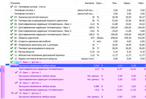

На сегодняшний день авто в процессе замены поврежденных деталей, последнее - восстановлена пневма, замена тормозов, заправлен энергоаккумулятор WABCO.
Идентифицированы проблемы с BECM, планирую отправку.
Однако, при этом, имеются следующие проблемы:
1. Fuse 10 (целый), Fuse 17 (целый, пневма, стоп сигнал - все работает) becm - ошибки на табло (power плате becm'а хана).
2. Горит ABS, позже TC (датчики все прозвонил, комп ABS - без повреждений и окислений).
3. И самое главное - ошибки ECU:
P0113 датчик температуры воздуха на входе (тот, что в корпусе фильтра воздушного), при этом датчик работает, в программах диагностики видно соответствующую действительности температуру
P1188, P11185 - ошибки лямбд, однако они были заменены на полный аналог оригинальных (ERR1834 intermotor) и коррекция видна в программах диагностики.
Что может быть причиной такого положения дел?
Спасибо

Давление маленькое. Меняйте регулятор давления топлива на рейке.

Re: Собрал Range Rover II из мешка, завел, троит - нужна пом
А это из чего видно, что давление маленькое? Замерял после замены регулятора - в норме вроде.
