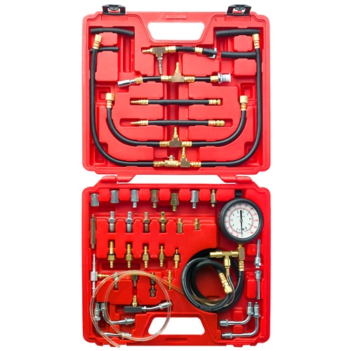

Давление проверял пару дней назад. манометр показывал 4.1

давление проверяю вот таким приборчиком
Re: Садится аккумулятор!!!!!!
Где 4.1?

В рампе. проверяю через сасок который там предусмотрен. Именно в рампе стоит давление 4.1
В рампе на 96 году должно быть 2.5

Так значит я зря повысил давление в рампе. получается что форсунки льют. так чтоль? вы правы когда я поставил новый насос такое давление и было, я посчитал что у меня не исправен клапан обратки на рампе и поставил дополнительный тока расчитаный на другое давление вот и получилось уменя давление 4.1
Насос дает 3. Регулятор давления который на рамке под дроселем ровняет давление от 2 до 2.5. В зависимости от оборотов. Регулятору скорее всего кирдык. Его тоже менять. Подходит от 16 клапанного мотора Волга,Газель. Кажется 406 мотор волговский. Регулятор давления топлива один в один.
